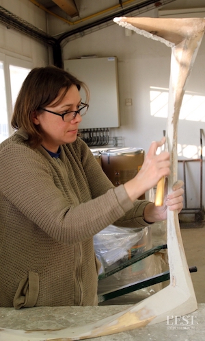

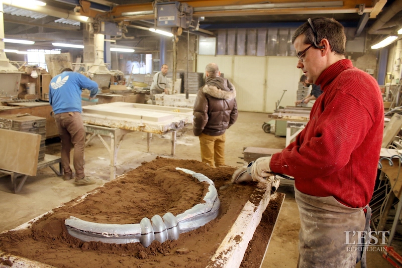

L’empreinte du modèle a été réalisée dans le sable, à l’aide d’une sculpture en plâtre. Pour maintenir les grains de silice entre les châssis, le modeleur y a ajouté de la résine. Désormais, il creuse au papier de verre les canaux d’alimentation de ce moule en négatif qui permettront l’écoulement homogène de quelque 35 kg de bronze en fusion, entre l’empreinte et le noyau. « Pour réaliser ce chien dessiné par un créateur italien, il nous a fallu environ trois semaines de travail », résume Bruno Redoutey, le patron de Fodor, une fonderie d’art basée à Port-sur-Saône (Haute-Saône). Son atelier regorge d’ébauches, de moules, de pièces brutes. Là, il y a un tabouret en boulons, ici une danseuse debout sur une demi-sphère qui porte à bout de bras une lampe en albâtre. Là encore, les pièces brutes d’un buffet dessiné par Ingrid Donat. Sur une grande table, se mêlent des prototypes, des pièces d’ornement, une tête de lit en forme d’angelot… Dans la continuité, une modeleuse s’active autour d’une console en bois et en mousse, prolongée par un pied en forme de goutte. C’est la deuxième fois qu’elle refait cette pièce monumentale. La première fois, le créateur new-yorkais à l’origine de la commande avait estimé que son œuvre « manquait de fluidité ». Il était venu sur place pour apporter des corrections. « Maintenant on va travailler à distance avec des photos », explique la jeune femme. Avant de couler le bronze, la fonderie haut-saônoise consacre énormément de temps à l’étude et à la préparation des œuvres d’art qu’on lui commande. « Parfois, on travaille d’après un dessin, d’autres fois d’après une sculpture en plâtre ou en bois », explique Bruno Redoutey, qui utilise à la coulée un alliage composé à 85 % de cuivre pour 15 % d’étain, « plus fluide et plus facile à mettre en œuvre ».

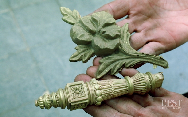

Chaque année, la petite entreprise transforme environ trente tonnes de bronze, en utilisant deux techniques distinctes : le moule au sable pour les pièces imposantes, et le moule à la cire perdue, plus précis, pour réaliser les ornements. Mais quelle que soit la méthode employée, il faut ensuite retirer les bavures, ciseler, polir, patiner… Une production intégralement réalisée à Port-sur-Saône par les quatorze employés de la fonderie qui travaillent pour le mobilier national, mais aussi pour des collectivités. « Le plus gros chantier qu’on ait eu à réaliser dans ce domaine concernait la décoration du campanile de l’église Saint-Nicolas à Nantes. On a reproduit huit anges d’une hauteur de 2,40 m, en bronze doré à la feuille », explique Bruno Redoutey. Mais c’est dans le mobilier et la décoration intérieure, en prise directe avec des créateurs et des artistes, que Fodor assure l’essentiel de son activité. « Chaque création est différente. Ça va de la sculpture à la table de salon. De la réfection d’un luminaire à la réalisation complète d’une rampe d’escalier pouvant réclamer plusieurs mois de travail », poursuit Bruno Redoutey, dont les pièces finissent quelquefois au domicile de célèbres utilisateurs. À l’image de ces deux fauteuils, dessinés et commandés par le désigner Paul Mathieu pour l’acteur américain Brad Pitt.
